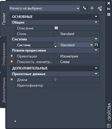

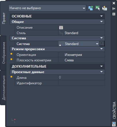

  2. Разверните панель "Основные" и для задания описания нажмите , введите описание для линии схемы и нажмите "OK".
  3. Для задания стиля выберите стиль линии схемы.
    Можно выбрать вариант из имеющихся в текущем чертеже стилей.
  4. Для задания системы выберите систему, к которой принадлежит линия схемы.
    Можно выбрать вариант из имеющихся в текущем чертеже систем.
    Совет: Можно создать инструменты линий схемы, на которые ссылаются стили и системы в содержимом библиотек (файлы DWG).
  5. Для выбора ориентации задайте "Изометрия".

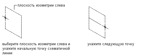

  6. В списке "Плоскость изометрии" выберите плоскость изометрии для начала прорисовки: "Слева", "Сверху" или "Справа".
  7. Разверните вкладку "Дополнительно" и в поле идентификатора выберите или введите метку идентификатора.
    Выбранный стиль линии схемы определяет список доступных идентификаторов. Можно выбрать идентификатор из списка или ввести свой.
  8. На чертеже укажите точку начала для линии или используйте привязки схемы AutoCAD MEP 2023 toolset для соединения линии с обозначением или другой линией.
  9. Продолжайте задавать точки для прорисовки линии схемы.

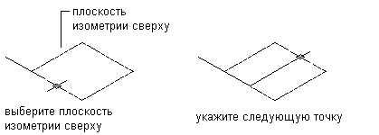

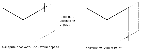

  10. Для изменения плоскости изометрии, в которой производится рисование, в палитре свойств в списке "Плоскость изометрии" выбирают другую плоскость изометрии и затем продолжают указывать точки линии для прорисовки.
    Значок ПСК и перекрестья корректируются по выбранной плоскости изометрии.
  11. При необходимости в палитре свойств измените свойства линии схемы и добавьте дополнительные линии.
  12. Нажмите клавишу ENTER для завершения работы с командой добавления.
Вычерчивание линии схемы на левой плоскости изометрии
Вычерчивание линии схемы на верхней плоскости изометрии
Вычерчивание линии схемы на правой плоскости изометрии
