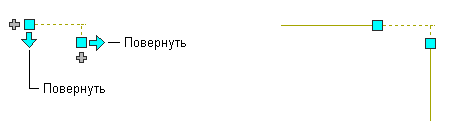

Ручки поворота в форме стрелки () можно использовать для поворота фитингов кабельного лотка и короба на 180 или 90 градусов в направлении, указанном ручкой.
Поворот фитинга кабельного лотка на виде в плане на 180 градусов

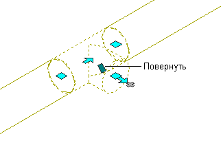

В изометрических видах можно также использовать ручки поворота в форме ромба () для поворота фитингов короба относительно осевой линии на любой угол.
Тройник короба на изометрическом виде

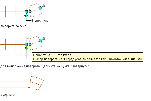

Чтобы повернуть фитинг кабельного лотка или короба
Если требуется... | то... |
повернуть фитинг на 180 градусов (обратить фитинг), | щелкните на ручке поворота (![]() |
повернуть фитинг на 90 градусов, | нажав и удерживая клавишу CTRL, щелкните ручку поворота ( ![]() |
повернуть фитинг на заданный пользователем угол, | щелкните на ручке поворота (![]()
