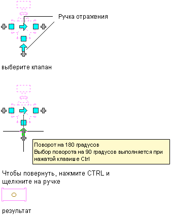

Имеющие форму стрелки ( ) ручки отражения позволяют поворачивать встроенные элементы, фитинги и врезки на 180 или 90 градусов в направлении, указанном ручкой.
Поворот трехходового клапана на 90 градусов на виде в плане

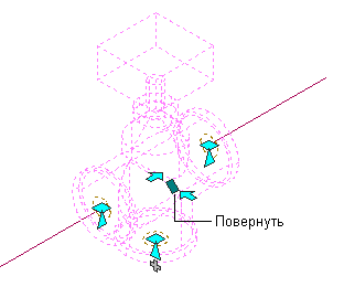

На изометрических видах ромбовидные ( ) ручки поворота позволяют повернуть объект на любой заданный пользователем угол относительно осевой линии этого объекта.
