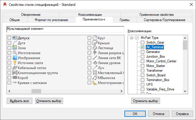

Классификации позволяют сортировать объекты, создавая стиль классификаций, в которых содержатся определяемые пользователем выбираемые значения. Эти стили классификаций сохраняются в стиле объекта. С помощью стилей классификации можно отображать объекты и вносить их в спецификации. AutoCAD MEP 2023 toolset автоматически классифицирует объекты, такие как фитинги и мультивидовые элементы. Например, при вставке воздухораспределителя на чертеж этот воздухораспределитель классифицируется как мульвидовой блок MEP типа Air_Terminal. Это позволяет создать спецификацию, содержащую только воздухораспределители, не обязательно включая в чертеж все мультивидовые элементы.
Поскольку в данном программном обеспечении оборудование состоит главным образом из мультивидовых элементов, во многих стилях спецификаций оборудования применяется классификация, обеспечивающая заполнение таблиц спецификаций только данными об элементах требуемых типов.
