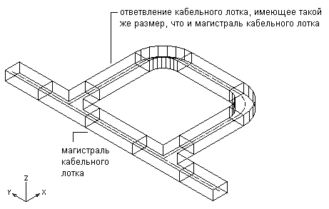

После того как участки кабельного лотка или короба нарисованы, в чертеж можно добавить ответвления для соединения участков и образования сети. Точно определить местоположение точек соединения на объектах чертежа можно с помощью привязок AutoCAD MEP 2023 toolset.
Если началом участка выбран конец сегмента, то ближайшая допустимая точка соединения не всегда является конечной точкой сегмента. Образовать действительное соединение можно в любой точке траектории другого участка. В этом случае программа осуществляет вставку подходящего фитинга, предназначенного для соединения двух участков.
Построение ответвления
Соединение участка кабельного лотка с кабельной магистралью, имеющей тот же размер
Чтобы добавить ответвление кабельного лотка или короба
