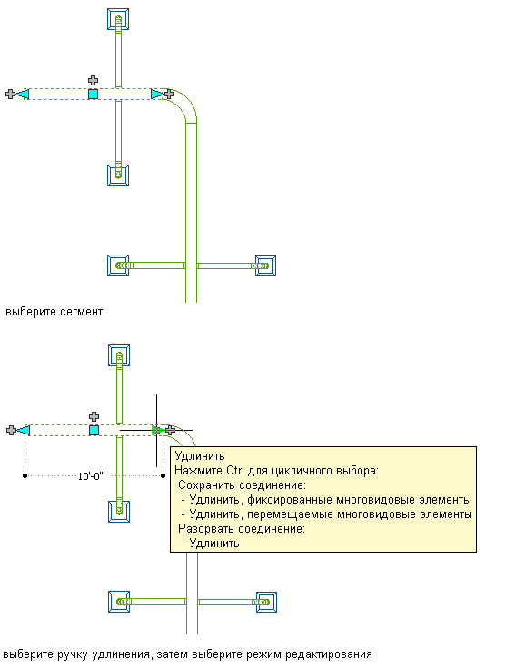

Изменить длину сегментов воздуховодов можно с помощью ручек удлинения ( ). Поскольку при изменении длины с помощью ручек текущий угол наклона сегмента зафиксирован, эти ручки особенно удобны при изменении длины ранее размещенных сегментов.

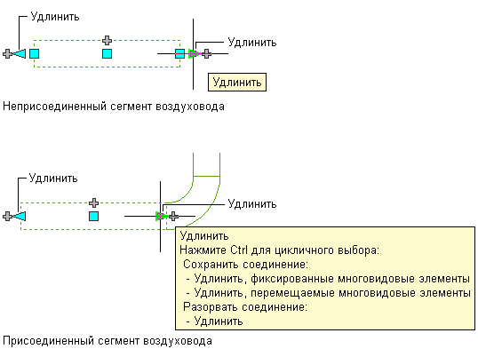

При использовании ручки удлинения на конце сегмента, соединенного с другим объектом, следует указать, должна ли программа AutoCAD MEP 2023 toolset поддерживать связность между объектами при изменении длины.
Ручки удлинения на сегментах воздуховодов

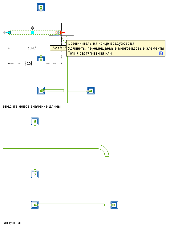

Ниже показан пример изменения длины сегмента воздуховода. Горизонтальный сегмент воздуховода растягивается вправо до удвоения длины. Поскольку внесение изменений выполнятся в режиме редактирования перемещаемых мультивидовых элементов, присоединенные объекты, в том числе элементы, корректируются для сохранения связности. Точнее, выполняется перемещение вертикального сегмента воздуховода и потолочного диффузора.
Удлинение воздуховода
Прим.: Если сегмент воздуховода не подсоединен к другому объекту, с помощью ручек начала и конца можно одновременно изменить его длину и угол наклона.
Ручки начала и конца позволяют изменить координаты XYZ начальной и конечной точек сегмента. Эти ручки особенно удобны на начальном этапе проектирования участков воздуховодов, так как они упрощают операцию подсоединения сегмента к существующему участку.
