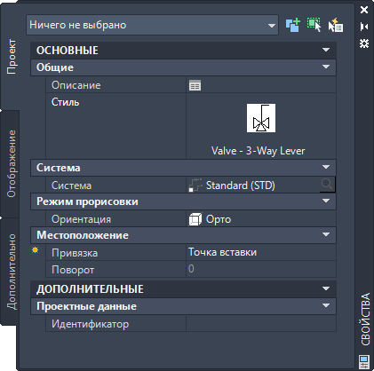

При необходимости воспользуйтесь прокруткой для отображения инструмента. Поскольку инструменты содержат предварительно сконфигурированные свойства для создаваемых с их помощью объектов, необходимость (или возможность) задавать некоторые из свойств условных обозначений, упомянутых в этой процедуре, может отсутствовать.
Если необходимо выбрать стиль условного обозначения... | то... |
в текущем чертеже | на палитре свойств ![]() ![]() ![]() ![]() |
в чертеже, в каталоге, указанном как стандартное местоположение библиотечного элемента для условных обозначений, | на палитре свойств ![]() ![]() ![]() ![]() Прим.: Не все условные обозначения, поставляемые с программой, имеют изометрический вид. Чертежи, содержащие обозначения с ортогональным и изометрическим видами, имеют соответствующие названия.
в чертеже стилей, указанном в свойствах выбранного инструмента, | на палитре свойств ![]() ![]() ![]() ![]() |
Можно выбрать вариант из имеющихся в текущем чертеже систем.
Можно выбрать либо точку вставки представляющего обозначение видового блока, либо одну из девяти других точек на устройстве, например "Сверху слева" или "Середина по центру".
Можно добавить идентификатор к схеме в качестве метки. Стиль выбираемой метки при ее добавлении определяет шрифт и размер идентификатора.
Если точка задается на линии схемы, обозначение разрывается и выравнивается по линии. Далее оно будет вести себя как линейное обозначение.
В качестве альтернативы примите поворот по умолчанию, нажав клавишу Enter.
Можно также изменить свойства в палитре, а затем добавить дополнительные обозначения.
