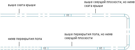

В некоторых регионах объекты инженерной системы здания должны отображаться в технической документации по-разному в зависимости от отметки. Например, может потребоваться отобразить на виде в плане объект, расположенный под перекрытием пола, одним типом линии, а объект, расположенный над перекрытием, но ниже секущей плоскости, — другим типом линии.

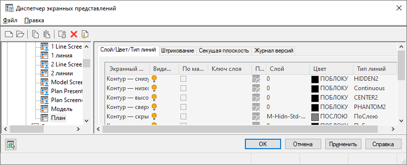

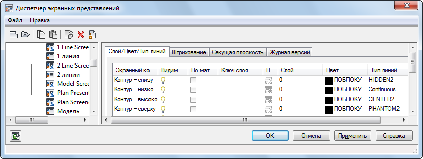

Компоненты отображения на основе отметок можно настроить с помощью Диспетчера стилей или Диспетчера экранных представлений. В следующем примере показано, как выглядят экранные компоненты "Контуры" в Диспетчере экранных представлений, когда функция отображения по отметке включена:
Настройки отображения позволяют дифференцировать объекты, расположенные выше или ниже диапазона отображения. Например, можно установить тип и цвет линий, которые будут отображаться в зависимости от отметки. Настройки отображения также можно использовать для скрытия объекта, имеющего определенную отметку. Скрытие объектов удобно при создании технической документации для плана конкретного этажа, получаемого из модели многоэтажного здания.

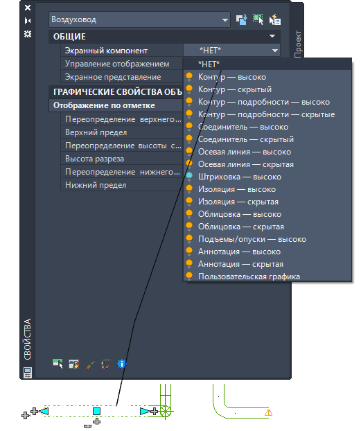

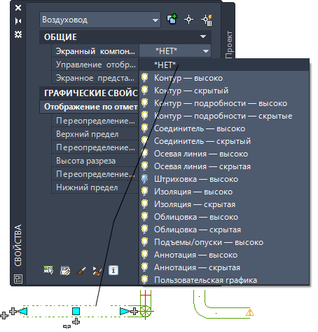

Кроме того, с помощью вкладки "Отображение" на палитре свойств можно настроить экранные компоненты на основе отметки, применяемые к определенному объекту на чертеже.
В следующем примере приведена вкладка "Отображение", содержащая экранный компонент, отображаемый на основе отметки выбранного объекта. Высота секущей плоскости составляет 2500 мм, отметка верхнего предела равна 3500 мм, а отметка нижнего предела равна 0. На отметке -1000 мм объект "воздуховод", расположенный ниже диапазона отображения, скрыт.
Объект "воздуховод", расположенный ниже диапазона отображения
