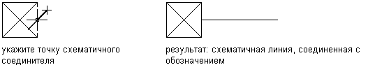

Однако схематические линии и обозначения имеют гораздо большие возможности, чем линии и объекты AutoCAD, потому что они распознают точки соединения, встроенные в каждое условное обозначение, что дает возможность создавать интеллектуальную схему инженерных систем.
Соединение линии схемы с условным обозначением

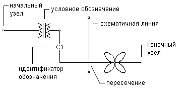

Линия схемы механической системы и компоненты обозначений

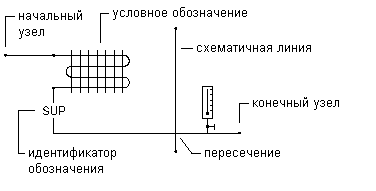

Линия схемы электрической системы и компоненты обозначений

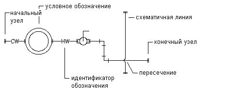

Линия схемы сети ВК и компоненты обозначений
