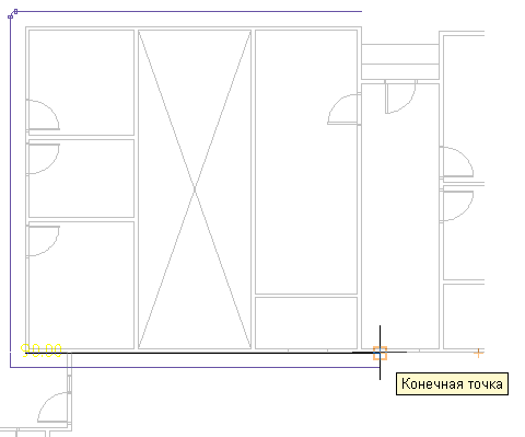

  3. Выберите на чертеже точку на геометрическом объекте.
    Для выбора точек на геометрическом объекте можно воспользоваться функцией привязки, предусмотренной в AutoCAD MEP 2023 toolset, или функцией объектной привязки.
  4. Выберите другие точки на протяжении геометрического объекта.
