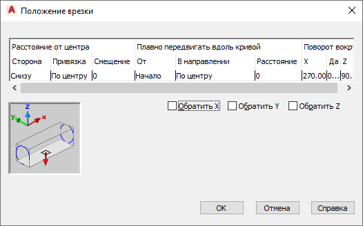

- Выберите фитинг воздуховода.
- В палитре свойств
"Дополнительно"
"Положение врезки".
Прим.: Строка "Положение врезки" отображается только при наличии фитингов-врезок воздуховода, добавленных в чертеж.
Вкладка "Положение врезки" в диалоговом окне "Свойства фитинга воздуховода"
В этом диалоговом окне можно выполнять следующие действия:
- Перемещение врезки вдоль или поперек сегмента воздуховода
- Размещение врезки путем выбора величины смещения и положения на основе начальной и конечной точек сегмента воздуховода
- Перемещение врезки на другую сторону сегмента воздуховода или ее поворот на заданный угол вокруг сегмента воздуховода
- Указание нового значения угла поворота или отражение фитинга относительно оси X, Y или Z
