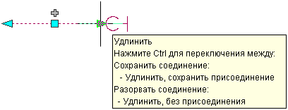

Длину сегментов линий схемы можно изменить с помощью ручек удлинения
. Поскольку ручки препятствуют изменению текущего угла наклона сегмента, они особенно удобны при изменении длины ранее размещенных сегментов линий схемы.
При работе с ручкой удлинения на том конце, к которому подсоединен другой объект, необходимо указать, должна ли программа AutoCAD MEP 2023 toolset сохранять связность между объектами.
Неприсоединенный сегмент линии схемы
Присоединенный сегмент линии схемы
| Если требуется... | то... |
| сохранить связность только за счет корректировки фитингов на схеме и сегментов, не изменяя текущего местоположения элементов | переходите к следующему этапу. |
| поддерживать связность путем корректировки всех объектов, включая и элементы, | Нажмите CTRL. |
| нарушить связность | нажмите клавишу CTRL. |
| задать новое значение общей длины, | нажмите клавишу TAB, чтобы активировать поле ввода, предназначенное для указания окончательного размера, и введите новое значение длины. |
| задать разность между текущим и новым значениями длины | переместите курсор, чтобы начать удлинять или укорачивать сегмент, и введите изменившееся значение длины в активное по умолчанию поле ввода. |
| указать новую конечную точку | перетащите ручку в место, где должна располагаться конечная точка, и щелкните мышью, чтобы указать эту точку. |
