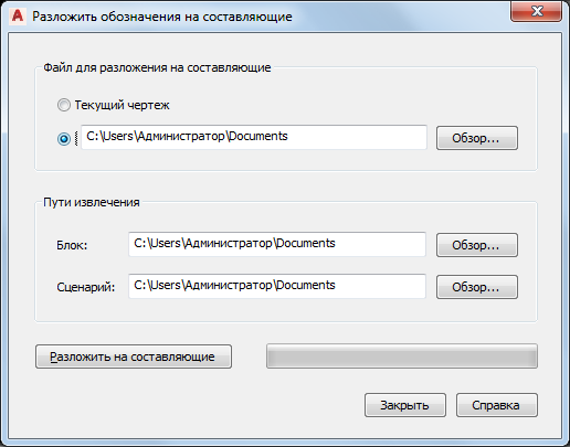

Процедура преобразования набора стилей устройств в отдельные блоки
  1. Выберите вкладку "Управление" панель "Компоненты MEP" Разложить устройства на составляющие .
  2. В диалоговом окне "Разложить устройства на составляющие" в разделе "Файл для разложения на составляющие" выберите чертеж (файл DWG), содержащий стили устройств, которые требуется преобразовать:
    Если требуется... то...
    Преобразовать стили устройств в текущий чертеж, открытый в AutoCAD MEP 2023 toolset Выберите "Текущий чертеж".
    Преобразовать стили устройств в чертеже, хранящемся локально на данном компьютере Щелкните на переключателе рядом с путем к файлу и нажмите "Обзор", затем выберите файл чертежа и нажмите "Открыть".
  3. Рядом с полем "Блок" нажмите "Обзор" и выберите папку для размещения чертежей, содержащих блоки AutoCAD, которые используются видами в стилях устройств. Нажмите "OK".
    Если выбранная папка уже содержит чертежи, в процессе преобразования отображается запрос на подтверждение замены чертежей с тем же именем.
    Прим.: Как и все блоки AutoCAD®, блоки в результирующих чертежах хранятся в невидимой области данных, которая называется таблицей определений блоков.
  4. Рядом с полем "Сценарий" нажмите кнопку "Обзор" и выберите имя файла для создаваемого сценария преобразования устройств.
    Создать новый сценарий В диалоговом окне "Выбрать файл" укажите папку для нового сценария, введите имя и нажмите кнопку "Сохранить".
    Заменить содержимое существующего сценария В диалоговом окне "Выбрать файл" выберите чертеж, нажмите кнопку "Сохранить", затем разрешите замену содержимого чертежа, выбрав "Да".
  5. Выберите "Разложить на составляющие".
    В программном обеспечении выполняется преобразование стилей устройств в блоки, используемые видами стилей, и формирование связанного сценария на основе определений стилей.
    Прим.: Поскольку в стиле устройств указано только положение соединителей, а не способ, которым оно было первоначально задано, в сценарии свойству "Размещение соединителя" для всех соединителей присваивается значение по умолчанию "Ввод пользователем". Поэтому перед повторным использованием сценария преобразования для создания нового стиля устройств может потребоваться изменить эти значения.
  6. Теперь можно изменить блоки и сценарий, а затем создать на их основе новые стили устройств с учетом внесенных изменений.
