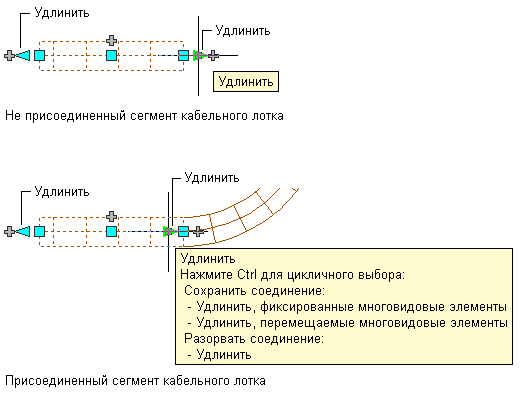

Имеется возможность изменять длину сегментов кабельного лотка или короба с помощью ручек удлинения (
). Поскольку эти ручки связывают положение сегмента с текущим отводом, они особенно полезны при редактировании длин уже размещенных участков.

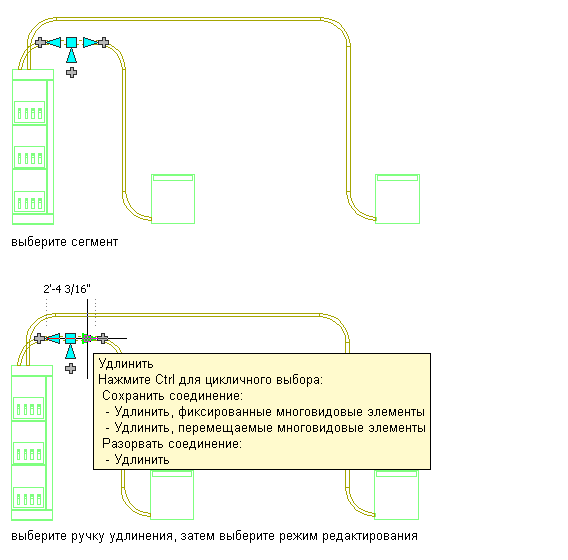

При использовании ручки удлинения на конце сегмента, соединенного с другим объектом, следует указать, должна ли программа AutoCAD MEP 2023 toolset поддерживать связность между объектами при изменении длины.
Сегменты кабельного лотка с активизированными ручками
Для редактирования длины сегмента кабельного лотка или короба
| Если требуется... | то... |
| поддерживать связность только путем корректировки фитингов и сегментов, сохраняя текущее местоположение элементов, | переходите к следующему этапу. |
| поддерживать связность путем корректировки всех объектов, включая и элементы, | Нажмите CTRL. |
| нарушить связность | нажмите клавишу CTRL дважды. |

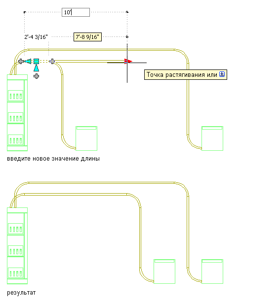

| задать новое значение общей длины, | Нажмите TAB для активизации поля ввода, в котором задается окончательный размер, и введите новое значение. Нажмите клавишу Enter. |
| задать разность текущего и нового значения длины, | переместите курсор, чтобы начать удлинять или укорачивать сегмент, и введите изменившееся значение длины в активное по умолчанию поле ввода. Нажмите клавишу Enter. |
| указать новую конечную точку | перетащите ручку в конечную точку и щелкните мышью для задания точки. |
В приведенном ниже примере показан способ редактирования длины сегмента короба. Выполняется растягивание горизонтального сегмента короба в правую сторону. Поскольку изменение осуществляется в режиме редактирования перемещаемых мультивидовых элементов, выполняется корректировка соединенных объектов, включая элементы, с целью поддержания их связности. Также приведен пример переноса вертикального короба, присоединенных фитингов и трансформатора.
Удлинение короба
