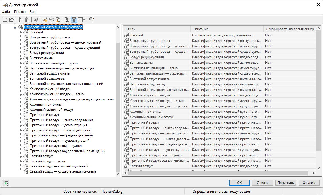

По причине того, что системы основаны на стилях, доступ к ним осуществляется через Диспетчер стилей.
Системы воздуховодов
Загрузка систем осуществляется через шаблоны AutoCAD MEP 2023 toolset. Если ни один из шаблонов AutoCAD MEP 2023 toolset не используется, можно импортировать определения систем из других чертежей с помощью Диспетчера стилей. Дополнительные определения систем содержатся в файле System Definitions.dwg, расположенном во вложенной папке следующей папки: \ProgramData\Autodesk\MEP <версия>\rus\Styles.
