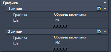

**Графика | Действие | Наборы объектов |
**Графика | Задает образец гибкого воздуховода. Прим.: Более подробную информацию см. в разделе "Рисование гибкого воздуховода".
***Направляющие лопатки | Действие | Наборы объектов |
**Графика | Укажите, требуется ли добавить направляющие лопатки к фитингу воздуховодов. Прим.: Для более подробной информации см. раздел "Чертеж гибкого воздуховода".
