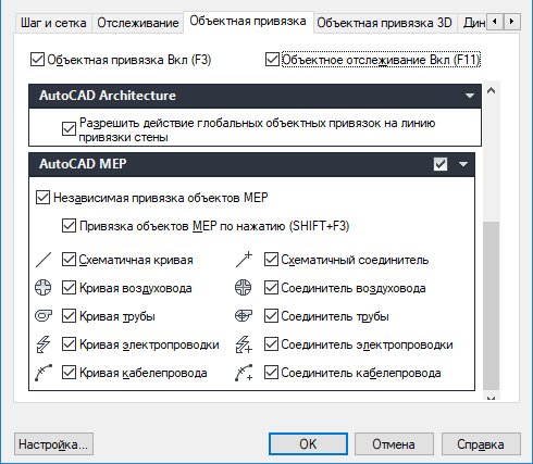

  1. В строке состояния приложения щелкните правой кнопкой мыши кнопку ("Объектная привязка") и выберите "Режимы".
  2. В диалоговом окне «Режимы рисования» выберите вкладку «Объектная привязка», затем, прокручивая список вниз, перейдите к пункту AutoCAD MEP 2023 toolset.
  3. Щелчком мыши выберите привязки, которые требуется активизировать. Кроме того, можно выбрать все привязки одновременно, щелкнув флажок справа от строки заголовка AutoCAD MEP 2023 toolset. Для отмены выбора всех привязок AutoCAD MEP 2023 toolset щелкните флажок еще раз.
