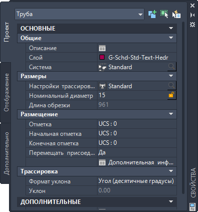

Данный раздел содержит описание свойств, доступных на вкладке "Проектирование" палитры свойств и используемых для изменения системы трубопроводов. Вкладка "Проектирование" разделена на два сектора: "Основные" и "Дополнительные".
Основные свойства развернуты по умолчанию. В этих свойствах отображается последнее сохраненное значение.
Общего назначения | Описание |
Описание |
Описание объекта (необязательно) |
Слой |
Задание стиля слоя, соответствующего выбранному объекту |
Система |
Задание определения системы, соответствующего выбранному объекту |
Размеры | Описание |
Настройка трассировки |
Задание настройки трассировки, соответствующей выбранному объекту трубы |
Номинальный диаметр (условный проход) |
Задание размера, имеющегося в настройке трассировки для выбранного объекта |
Блокировка номинального диаметра (условного прохода) |
Предотвращает редактирование номинального диаметра (условного прохода) во время внесения изменений в трассировку трубы |
Длина обрезки |
Задание выводимого значения длины трубы |
Размещение | Описание |
Отметка |
Задает отметку объекта-трубы |
Начальная отметка Конечная отметка |
Задает отметку в начальной и конечной точках сегмента трубы ![]() Начальная и конечная отметки в палитре свойств |
Перемещать присоединенные сегменты |
Позволяет указывать, должны ли присоединенные сегменты трубы быть перемещены при изменении местоположения выбранного элемента (по умолчанию установлено "Да") |
Дополнительная информация |
Нажмите |
Трассировка | Описание |
Формат *уклона |
Отображает текущий формат уклона (не подлежит редактированию) |
*Уклон |
Задание значения уклона текущего сегмента трубы (не подлежит редактированию) |
По умолчанию дополнительные свойства свернуты. Чтобы просмотреть дополнительные свойства, нажмите (Стрелка вниз).
