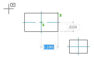

Построение прямоугольника по выбранному в качестве начальной точки центру прямоугольника и указанному углу.
найти
Можно выбрать удобную начальную точку (угол, середину основания, середину высоты или центр прямоугольника) и задать высоту и длину основания путем ввода их значений в подсказках, показывающих размеры прямоугольника. Можно также изменить форму углов и указать, следует ли создавать для прямоугольника осевые линии.

Центр
Задание центральной точки прямоугольника в качестве начальной точки.
Вторая точка
Задание угловой точки прямоугольника.
