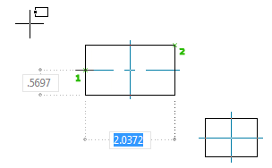

Можно выбрать удобную начальную точку (угол, середину основания, середину высоты или центр прямоугольника) и задать высоту и длину основания путем ввода их значений в подсказках, показывающих размеры прямоугольника. Можно также изменить форму углов и указать, следует ли создавать для прямоугольника осевые линии.
