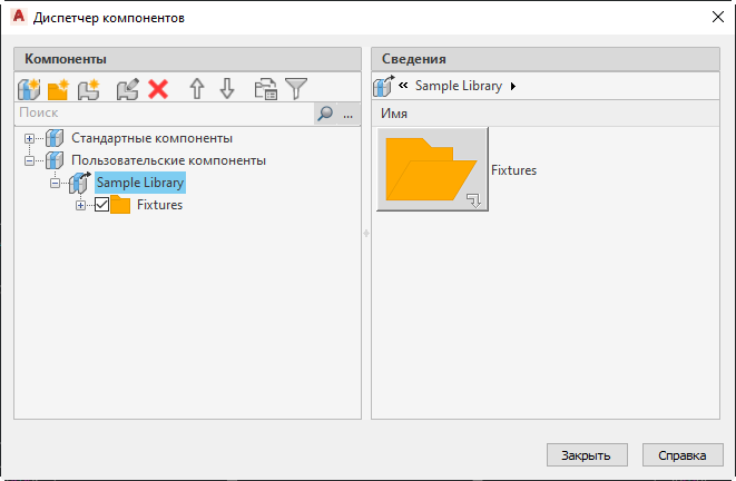

Библиотека компонентов — это не один файл, а набор файлов, хранящихся в одной папке. Создать библиотеку компонентов или скопировать уже имеющуюся на другом компьютере библиотеку можно с помощью команды AMCONTENTMANAGER.
Команда AMCONTENTMANAGER выводит на экран диалоговое окно "Диспетчер компонентов", содержащее разнообразные инструменты, предназначенных для создания библиотек компонентов и для работы с ними.
Библиотека создается щелчком на
на панели инструментов. При создании библиотеки компонентов следует задать для нее имя файла и папку. В Инструментарий AutoCAD Mechanical новая библиотека добавляется непосредственно в состав узла дерева пользовательских компонентов в левой части. После этого можно создавать папки для сортировки и распределения компонентов по категориям, как в библиотеках стандартных компонентов. Для ускорения поиска часто используемых компонентов можно перемещать папки на верхние уровни дерева.
