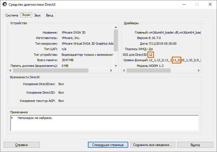

Для работы современной графической системы требуется аппаратное и программное обеспечение с поддержкой DirectX 12. Минимальный уровень элементов DirectX 12 — 11_0. Чтобы проверить соответствие этим требованиям, выполните команду DXDIAG в меню «Пуск» ОС Windows. Ниже приведен пример системы, которая удовлетворяет требованиям.
