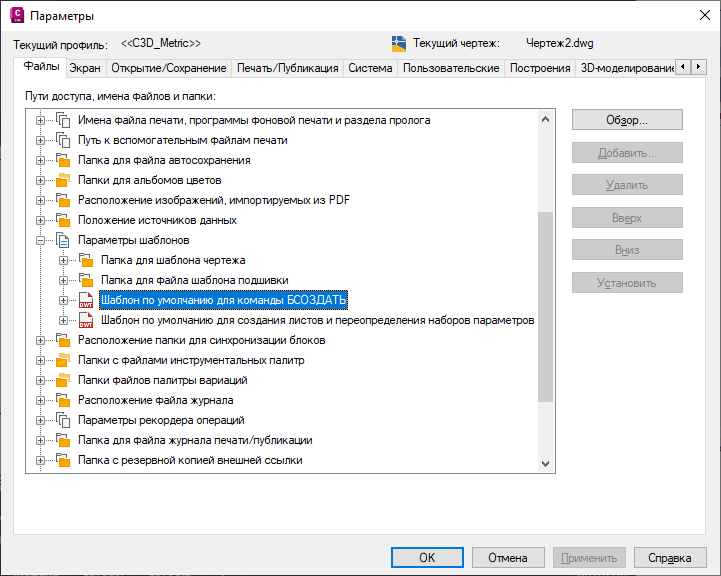

Изменение шаблона по умолчанию
  1. Введите НАСТРОЙКА в командной строке.
  2. В диалоговом окне "Настройка" на вкладке "Файлы" разверните узел "Параметры шаблонов".
  3. В узле "Шаблон по умолчанию для команды БСОЗДАТЬ" определите тот шаблон, который требуется использовать.
Рисунок 1. Задание шаблона по умолчанию
