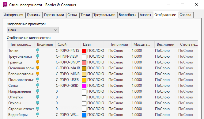

В диалоговом окне "Стиль поверхности - Горизонтали существующей поверхности" компоненты "Граница", "Основная горизонталь" и "Вспомогательная горизонталь" заданы как видимые. Эти компоненты определяют отображение поверхности на чертеже. Если видимость этих компонентов включена, поверхность отображается так, как это показано на рисунке 6.

  1. На вкладке "Параметры" области инструментов разверните коллекцию "Стили поверхности" и дважды щелкните стиль "Горизонтали существующей поверхности".
  2. На вкладке "Отображение" щелкните значки ламп для включения или отключения компонентов "Основная горизонталь" и "Вспомогательная горизонталь".
  3. Щелкните значки ламп для включения видимости компонентов "Отметки" и "Стрелки уклона", как это показано на рисунке 7. Для параметра "Контур границы" оставьте значение "Видимый".
