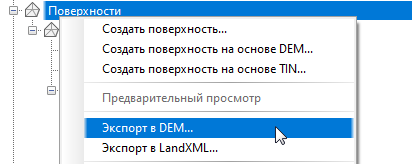

Экспортирование файла DEM
Autodesk Civil 3D позволяет экспортировать файлы DEM из поверхности. В момент экспорта можно увеличить шаг сетки, чтобы уменьшить размер файла. На рис. 3 изображено меню, используемое для запуска процесса экспорта.
Рисунок 3. Экспорт файла DEM

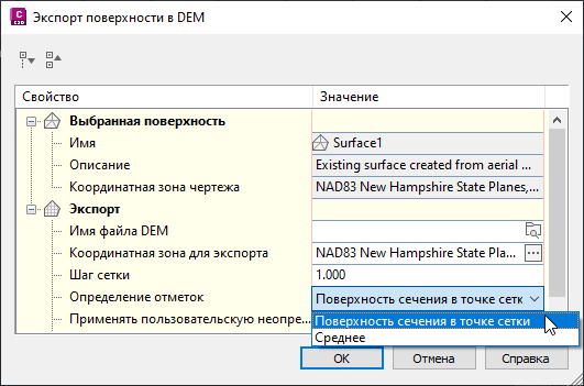

В диалоговом окне "Экспорт поверхности в DEM", показанном на рисунке 4, можно задать шаг сетки в экспортируемом файле DEM. Шаг сетки, равный 2, покрывает заданную площадь, содержащую одну четверть от числа точек, необходимых для сетки с шагом, равным 1. Для создания файла DEM меньшего размера и с меньшей детализацией следует использовать большее числовое значение параметра.
Определение отметки в точках сетки
Важным параметром экспорта является метод определения отметки в каждой точке. Можно либо создавать выборку отметок поверхности в точке сетки, либо вычислять среднюю отметку по соседним точкам. Второй метод (усреднение) требует больших затрат времени. Для повышения эффективности следует использовать опцию выборки поверхности, как показано на рис. 4.
Рисунок 4: Оптимизация параметров экспортированного файла DEM
