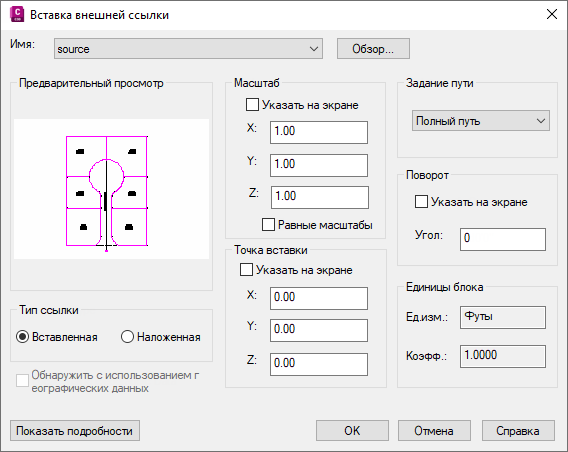

  1. Полностью разверните окно чертежа current.dwg и выберите вкладку "Вставка" панель "Ссылка" "Вставить" . В диалоговом окне "Выбор файла внешней ссылки" перейдите в папку с файлом source.dwg, выберите этот файл и нажмите "Открыть".
  2. В диалоговом окне "Внешняя ссылка" задайте для параметра "Точка вставка" значение "0,0,0", для параметра "Масштаб" - "1,1,1" и для параметра "Угол поворота" - "0".
    В поле "Задание пути" рекомендуется выбрать значение "Относительный путь".
    Рисунок 15. Необходимые параметры для нанесения метки на внешнюю ссылку
  3. Нажмите "OK".
