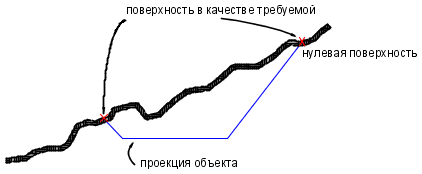

  • "Поверхность": указывает на то, что линии проекции профилирования продолжаются от проекции объекта до совпадения с поверхностью. В ходе создания уровня грунта, который использует эти критерии, будет выведен запрос о выборе целевой поверхности.
    Поверхность в качестве цели профилирования (на виде сечения)

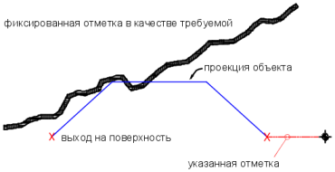

  • "Отметка": указывает на то, что линии проекции профилирования продолжаются от проекции объекта до достижения указанной отметки. Введите положительное или отрицательное число в поле "Отметка".
    Отметка в качестве цели профилирования (на виде сечения)

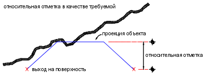

  • "Относительная отметка": указывает на то, что линии проекции профилирования продолжаются от проекции объекта до достижения отметки (по глубине или высоте) относительно проекции объекта. Введите положительное или отрицательное число в поле "Относительная отметка".
    Относительная отметка в качестве цели профилирования (на виде сечения)

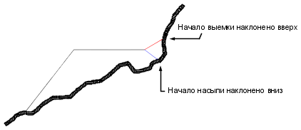

"Порядок поиска"
Указывает на необходимость поиска сначала откоса выемки или откоса насыпи в случаях, когда требуются откосы обоих видов. Например, если целевая поверхность имеет крутой уклон, то возможно пересечение поверхности как откосом выемки, так и откосом насыпи.
  • "Начало выемки": объект профилирования создается в результате попытки создания уклона вверх от проекции объекта. Если решение не найдено, выполняется профилирование вниз.
  • "Начало насыпи": объект профилирования создается в результате попытки создания уклона вниз от проекции объекта. Если решение не найдено, выполняется профилирование вверх.
На основе параметров "Начало выемки" и "Начало насыпи" получаются различающиеся результаты (на виде сечения).

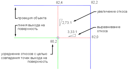

Указывается способ подчистки проекций внутреннего угла, когда угол на проекции объекта имеет различные отметки. Данная ситуация приводит к двум различным отметкам точки выхода на рельеф. Можно выбрать усреднение откосов для сведения в одну и ту же точку либо увеличение или уменьшение одного из откосов.
Конфликт отметок угла (вид в плане)
  • "Использовать усредненный откос": откосы усредняются с целью сведения выхода на рельеф в одну точку.

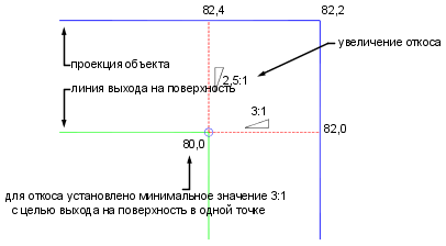

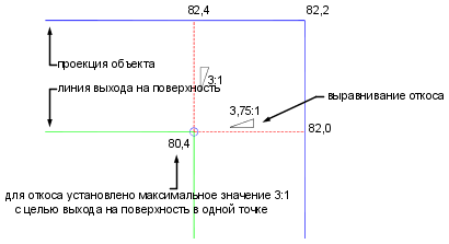

  • "Сохранить откос максимальным": указанный уклон или откос сохраняется как максимальный и выравнивается откос, линия проекции которого проходит с одной стороны от проекции объекта.
  • "Сохранить откос минимальным": указанный уклон или откос сохраняется как минимальный и увеличивается откос, линия проекции которого проходит с одной стороны от проекции объекта.
