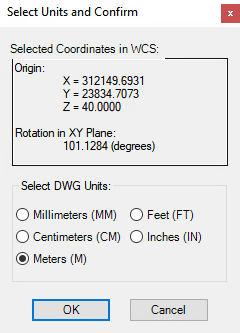

  2. Выберите исходную точку, а затем вторую точку на той же отметке. Обратите внимание, что эти точки также необходимо выбрать в Revit в том же порядке, что и в Civil 3D.
  3. В диалоговом окне «Выбор единиц измерения и подтверждение» выберите единицы измерения для чертежа. Нажмите «ОК».
  4. Укажите имя и папку для файла и нажмите кнопку «Сохранить».
