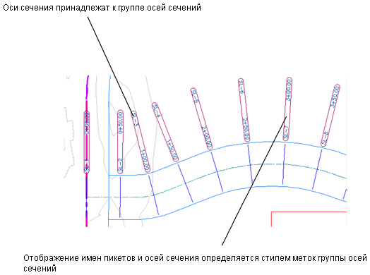

Оси сечения
Сечение представляет собой объект, содержащий данные об отметке вдоль оси сечения. Любая поверхность, модель коридора или трубопроводная сеть, пересекающая заданную осью сечения вертикальную плоскость, приводит к созданию объекта-сечения.
Оси сечений пересекают трассу на заданном расстоянии влево и вправо. Как правило, оси сечений создаются в заданных пикетах вдоль трассы в плане.
При создании осей сечений вдоль трассы также создаются объекты-сечения для заданного набора существующих или предполагаемых поверхностей, моделей коридора или трубопроводных сетей. Стили по умолчанию и примеры объектов для каждой оси сечения задаются с помощью группы осей сечений. После создания осей сечений в группу осей сечений можно добавить другие примеры объектов. Для вывода сечений чертежа на печать создаются отдельные виды сечений или несколько видов сечений.
Поскольку место выборки поверхностей для создания объектов сечений зависит от геометрии оси сечения, то оси сечения по отношению к объектам сечений являются родителями.
На следующем изображении показаны оси сечений.

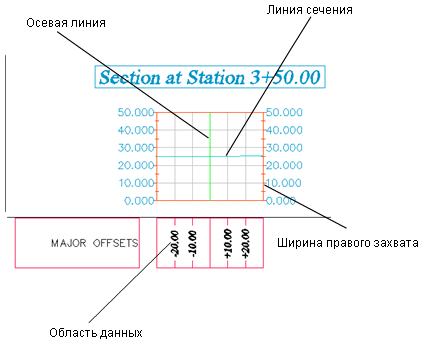

Виды сечений
Для отображения сечений в чертеже создаются виды сечений. Целью создания одного или нескольких видов сечений вдоль оси сечения является графическое представление объектов сечения трассы в этом месте. Таким образом, все сечения и виды сечений являются дочерними элементами оси сечения. Каждая ось сечения входит в одну из групп, которая, в свою очередь, связана с трассой.
На следующем изображении показан вид сечения.
Объект вида сечения отображает данные сечения (существующего и проектного профиля) вдоль оси сечения в любом заданном пикете вдоль трассы в плане. На виде сечения отображается сечение, созданное из поверхности (TIN или коридора) или коридора, представляющего собой конструкцию в заданном пикете) или трубопроводной сети. Над видом сечения и под ним могут также отображаться области данных.
Вид сечения, практически аналогичный виду профиля, по сути является сеткой или графиком с определенными характеристиками, которыми управляет стиль вида сечения. Виды сечений, относящихся к оси сечения, сохраняются под данной осью сечения в дереве "Навигатор" окна "Область инструментов". Отдельные виды сечений доступны в окне "Область инструментов" с использованием вида элемента. Удаление оси сечения в чертеже сопровождается удалением расположенных под ней сечений и видов сечений.
Вид сечения может включать в себя проекции других объектов на чертеже, которые требуется просматривать относительно сечения.
