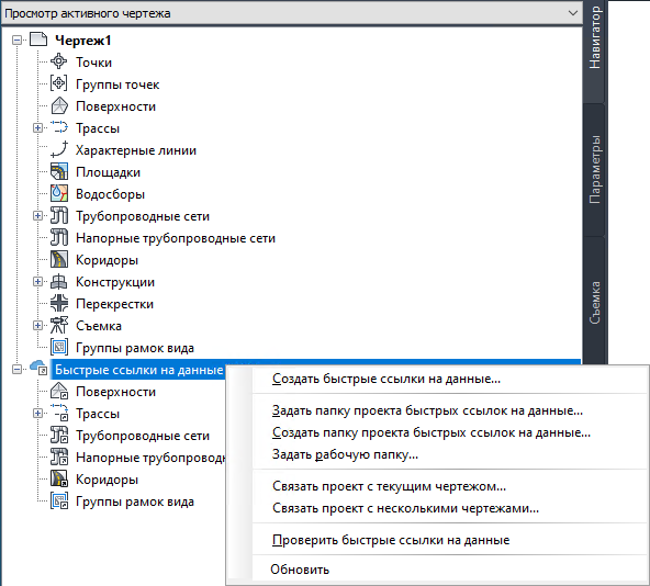

  1. В области инструментов на вкладке «Навигатор» щелкните правой кнопкой мыши узел «Быстрые ссылки на данные» «Задать рабочую папку».
  2. В диалоговом окне «Задать рабочую папку» перейдите к папке проекта в Autodesk Docs.
    Рабочая папка с проектами быстрых ссылок на данные должна находиться как минимум на один уровень ниже папки проекта Autodesk Docs. Например, <диск Autodesk Docs>\<имя учетной записи>\<имя проекта>\<имя рабочей папки>. Запрещено задавать в качестве рабочей папку, которая расположена за пределами проекта.
    Прим.: В качестве рабочей папки можно задать папку верхнего уровня \Project Files, однако она видна только администраторам, поэтому рекомендуется использовать вложенную папку в каталоге \Project Files.
  3. Щелкните «Выбрать папку».
    Значок узла быстрых ссылок в Навигаторе изменится на , тем самым указывая, что рабочая папка находится в Autodesk Docs.
  4. Щелкните правой кнопкой мыши узел «Быстрые ссылки на данные» «Создать папку проекта быстрых ссылок на данные».

  6. Щелкните правой кнопкой мыши узел «Быстрые ссылки на данные» «Задать папку проекта быстрых ссылок на данные».
  7. Выберите проект быстрых ссылок на данные и нажмите «ОК».
