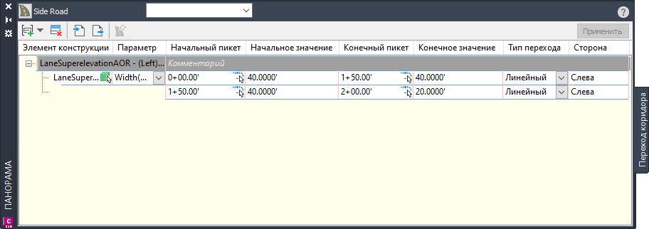

- Улучшена возможность создания и редактирования переходов коридора.
- Добавлен новый рабочий процесс, в котором для создания и редактирования переходов коридора используется панорамный вид. Его можно использовать, если требуется изменить значение параметра в элементе конструкции, например при создании поворотных полос или автобусных остановок.
На чертеже выберите элемент конструкции для перехода, параметр для перехода, а затем пикеты, значения и тип перехода.
- При выборе строки в панорамном виде соответствующий переход выделяется на чертеже синими обозначениями.
- Переходы можно экспортировать и импортировать, чтобы применять их к другим коридорам. Можно создать переход (или серию переходов) в одном коридоре, а затем экспортировать переходы и импортировать их в новый коридор или чертеж.
Дополнительную информацию см. в разделах Переходы коридора и Создание переходов коридора.

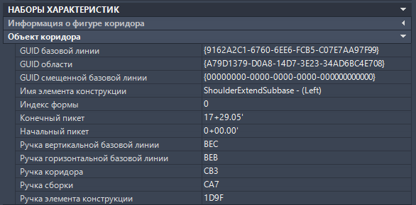

- Улучшены наборы свойств тел коридора.
- Добавлено определение набора свойств «Идентификатор коридора», в котором содержатся элементы «Ручка коридора», «Ручка горизонтальной базовой линии», «GUID области» и «Индекс формы», позволяющие определять взаимосвязи тел коридора с их элементами конструкции.
- Улучшены тела коридора, благодаря чему ручка тела не изменяется при изменении количества областей коридора, когда тела коридора динамически связаны с коридором.
- Устранена проблема, из-за которой значения набора свойств в существующих телах коридора не обновлялись при изменении имени области коридора.
- Добавлены интерфейсы API, позволяющие отслеживать примененные элементы конструкции по GUID тела коридора.
