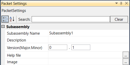

Дополнительные сведения см. в разделе Вкладка параметров пакета.
При использовании диалогового окна «Сохранить как» можно также активировать параметр, который добавляет версию элемента конструкции к имени файла PKT.
