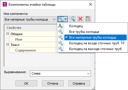

Дополнительные сведения см. в разделе Соединение труб напорной трубопроводной сети с колодцами самотечных сетей и отсоединение от них.
При настройке столбца таблицы выберите параметр «Все напорные трубы колодца».

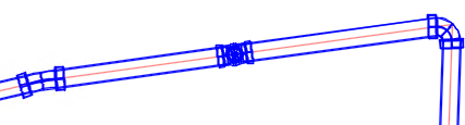

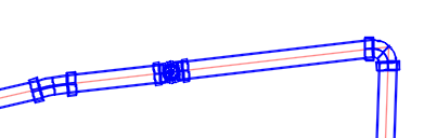

Положение устройства регулирования потока перед перемещением левого фитинга | Положение устройства регулирования потока после перемещения левого фитинга |
При укорачивании трубы путем перемещения конца трубы за пределы существующих фитингов или устройств регулирования потока эти элементы удаляются.

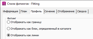

Дополнительные сведения см. в разделах Вкладка «Профиль» (диалоговое окно «Стили фитингов») и Вкладка «Профиль» (диалоговое окно «Стиль устройств регулирования потока»).

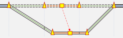

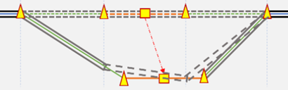

Предыдущее поведение ручки при редактировании на виде профиля | Новое поведение ручки при редактировании на виде профиля |
![]() Перетаскивание ручки приводит к построению труб в месте расположения штриховых линий. |
![]() Перетаскивание ручки приводит к построению труб, как показано на изображении выше. |
