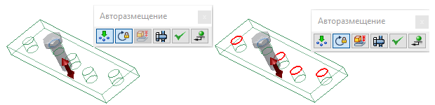

Выберите целевую геометрию. Отобразится панель инструментов авторазмещения. Можно перетащить ручку, чтобы задать длину болта. Доступна только стандартная длина Библиотеки компонентов.
При необходимости положение болта можно заблокировать с помощью значка Блокировать вращение.
Выберите "Применить", чтобы вставить и совместить компонент.
Поместите курсор на ребро. Рядом с курсором, помимо предварительного изображения детали, появится знак вопроса и определяемый контекстом значок.
Если навести указатель на целевую геометрию, размер предварительного изображения детали автоматически изменится в соответствии с доступными размерами деталей. В подсказке указываются имя детали и ее обновленный размер. Если размер детали подходит целевой геометрии, курсор принимает форму зеленой галочки.
Отобразится панель инструментов авторазмещения, где по умолчанию выбран параметр "По образцу". Отмените выбор этого параметра, чтобы вставить единичный компонент вместо массива.
Чтобы указать длину болта, перетащите ручку длины или дважды щелкните ручку и выберите длину из списка. Доступна только стандартная длина Библиотеки компонентов.
Нажмите «Применить», чтобы вставить и совместить болт.

Если выбирается целевая геометрия, и функция автосовмещения определяет возможность вставки нескольких экземпляров одного элемента. На панели инструментов доступен переключатель вставки множественного компонента
Отключите переключатель, чтобы вставить одну деталь.
Включите переключатель, чтобы заполнить все выделенные целевые геометрии.
Если целевая геометрия выбрана по образцу, можно вставить образец компонента, несколько компонентов или только один компонент в зависимости от используемого переключателя.
