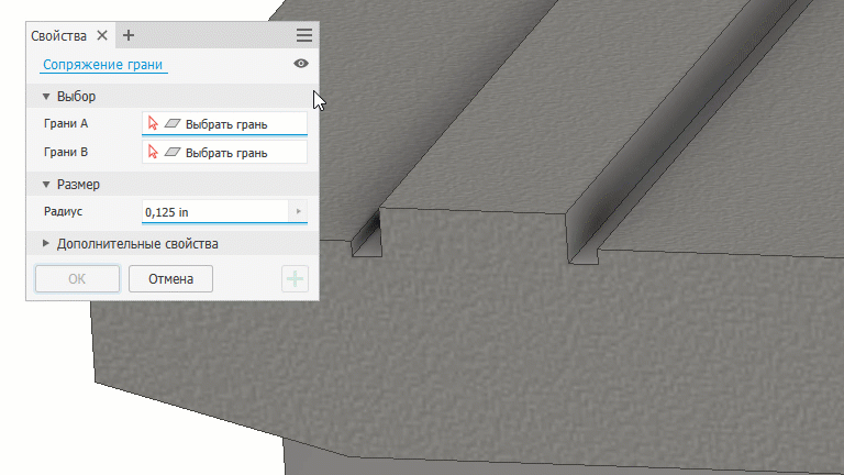

Добавление элемента сопряжения между двумя несмежными гранями одного твердого тела. Если имеются смежные элементы, они завершаются и заполняются для создания сопряжения.
  1. Щелкните вкладку «3D-модель» панель «Изменить» «Сопряжение» «Сопряжение грани».
  2. В рабочей области выберите первую грань или набор граней.
    Прим.: Чтобы выбрать несколько граней для набора, снимите флажок "Оптимизировать для выбора одного значения". Чтобы завершить выбор нескольких граней, щелкните следующий набор граней или правой кнопкой мыши щелкните в пространстве рабочей области и выберите «Продолжить».

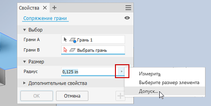

  3. Выберите вторую грань или набор граней.
  4. Введите значение радиуса. Чтобы применить допуски к радиусу сопряжения, щелкните стрелку в поле значения и выберите «Допуск...», а затем в диалоговом окне задайте требуемые тип и значение допуска.
