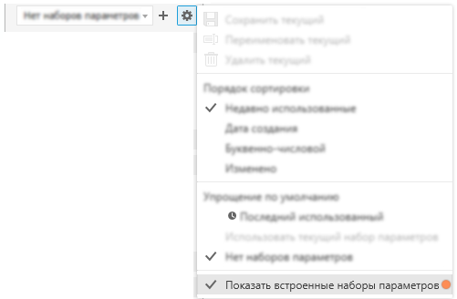

Звездочка (*) в имени набора параметров, например *Набор параметров 1, указывает на то, что значение определения элемента изменено и отличается от сохраненной версии. Измененный набор параметров можно сохранить с помощью раскрывающегося меню настроек
, заменив тем самым предыдущий набор параметров, или использовать
, чтобы сохранить его как новый набор параметров.

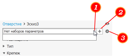

Щелкните
Создать набор параметров, задайте имя или нажмите ENTER, чтобы принять имя по умолчанию.
Набор параметров Последний использованный включает в себя параметры, которые использовались для последнего добавленного элемента соответствующего типа. Последний использованный набор отображается, если набор параметров для вновь созданных элементов не сохранялся. Набор параметров Последний использованный можно использовать без изменений или при необходимости изменить соответствующие значения. В любой момент для нового набора параметров можно сохранить измененный набор, если щелкнуть
Создать набор параметров и ввести имя набора или принять имя по умолчанию. Настройка «Последний использованный» сохраняется от сеанса к сеансу.

Символ звездочки (*) в имени набора параметров (например, *Preset 1) указывает, что значение определения элемента было изменено по сравнению с сохраненной версией. Измененный набор параметров можно сохранить с помощью раскрывающегося меню настроек

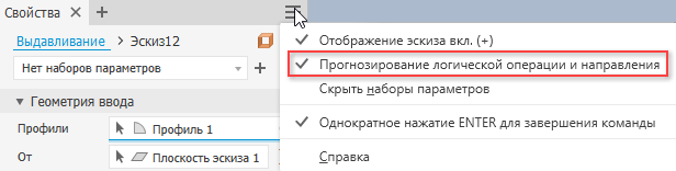

Варианты вывода логических значений сохраняются в наборе параметров для команд «Выдавливание», «Вращение», «Сдвиг» и «Пружина». При использовании команд «Выдавливание» и «Вращение» в разделе «Дополнительные параметры» окна «Прогнозирование логической операции и направления» в программе предлагается логический вариант на основе профиля и тел модели. Этот параметр переопределяет предварительно заданный вариант логического значения.
