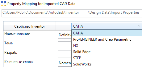

Быстрое сопоставление свойств CATIA, Pro/Engineer и Creo parametric, NX, STEP, Solid Edge и SolidWorks со стандартными свойствами Inventor с помощью инструмента сопоставления свойств для импортированных данных САПР.
Инструмент сопоставления свойств для импортированных данных САПР представляет собой промежуточное средство преобразования файлов XML конструкторских данных CATIA, Pro/Engineer и Creo parametric, NX, STEP, Solid Edge и SolidWorks, расположенных в папке Users
Public
Public Documents
Autodesk Inventor [версия]
Design Data
Import Properties.
- Запустите инструмент сопоставления свойств для импортированных данных САПР одним из следующих двух способов.
- Нажмите кнопку Сопоставление свойств в нижней части диалогового окна «Импорт». Она доступна только при импорте файла CATIA, Pro/Engineer и Creo parametric, NX, STEP, Solid Edge или SolidWorks в файл сборки.
- Меню «Пуск»
«Программы»
Autodesk
Inventor [версия]
«Сервис»
«Сопоставление свойств в импортированных данных САПР».
- В диалоговом окне «Сопоставление свойств для импортированных данных САПР» щелкните раскрывающееся меню и выберите формат, с которым требуется сопоставить стандартные свойства Inventor. Если инструмент сопоставления свойств запущен из диалогового окна импорта, по умолчанию автоматически выбирается формат, соответствующий формату импортируемого файла.
- При необходимости добавьте или измените значения в текстовом поле. Чтобы указать несколько значений, введите их, разделяя точкой с запятой (;).
- Нажмите кнопку «Сохранить», чтобы сохранить изменения в значениях свойств обновленных сопоставлений.
