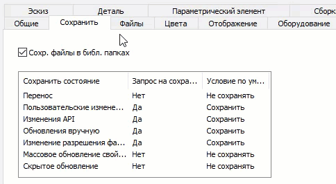

Выберите "Файл"
"Параметры"
вкладка "Сохранить"
При закрытии файла с несохраненными изменениями по умолчанию отображается запрос, нужно ли сохранить изменения перед закрытием. Выберите записи в столбцах «Запрос на сохранение» и «Условие по умолчанию», чтобы указать, как должно осуществляться сохранение для каждого из типов состояний. Для управления условием сохранения файлов в папках Библиотеки компонентов по умолчанию используйте флажок «Сохр. файлы в библ. папках». Если этот флажок снят, то файлы из библиотечных папок не отображаются в диалоговом окне «Сохранить» и не сохраняются.
| Запросы на сохранение состояний | Запрос на сохранение отображается при закрытии файла, с которым были выполнены следующие операции. |
| Перенос | Активный или зависимый файл был создан в более ранней версии Inventor.
Прим.: После переноса более ранняя версия приложения не может прочитать перенесенные файлы данных. Перенос выполняется при сохранении файла. Если не сохранить файл, он не переносится.
| Пользовательские изменения | Были выполнены изменения, такие как создание или обновление элементов. |
| Изменения API | Были выполнены изменения с использованием API.
Прим.: Некоторые операции, выполняемые в Inventor, например такие, которые приводят к изменениям в какой-либо надстройке, также приводят к изменению API. В качестве примера можно привести рабочие процессы Библиотеки компонентов, такие как вставка из Библиотеки компонентов, и изменения из надстройки.
| Обновление вручную | Была вызвана команда «Обновить». |
| Изменение разрешения файла | При открытии файла содержащиеся в нем ссылки были скорректированы вручную. |
| Массовое обновление свойств | Обновлены физические свойства. |
| Скрытое обновление | Редактирование файла приводит к каскадному изменению связанных файлов. Неявным обновлением считается автоматическое обновление связанных файлов или выполняемый в них расчет. Например, после редактирования детали обновляется любая содержащая ее сборка в момент открытия. |
