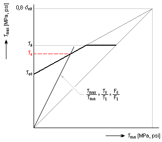

Чтобы такую пружину с ожидаемой динамической нагрузкой сочли удовлетворительной, следует выполнить проверку условия в формуле τ 8 ≤τ e /k f , помимо упомянутой статической проверки. Предел выносливости te можно найти в соответствующей графе усталости Smith в зависимости от определенного диаметра проволоки, материала, требований к сроку службы и нагрузки пружины.
Где:
F 1
минимальная рабочая сила [Н, фунт]
F 8
максимальная рабочая сила [Н, фунт]
k f
запас прочности при пределе усталости [-]
N
время работы пружины в тысячах сжатий [-]
σ ult
предел прочности при растяжении материала пружины [МПа, фунт/кв. дюйм]
τ 1
напряжение при кручении материала пружины в состоянии предварительной нагрузки [МПа, фунт/кв. дюйм]
τ 8
напряжение при кручении материала пружины в состоянии полной нагрузки [МПа, фунт/кв. дюйм]
τ e
предел выносливости в сдвиге пружины с усталостной нагрузкой [МПа, фунт/кв. дюйм]
τ e0
Основной предел выносливости в сдвиге для нулевого среднего напряжения [МПа, фунт/кв. дюйм]
τ A
допустимое напряжение при кручении материала пружины [МПа, фунт/кв. дюйм]

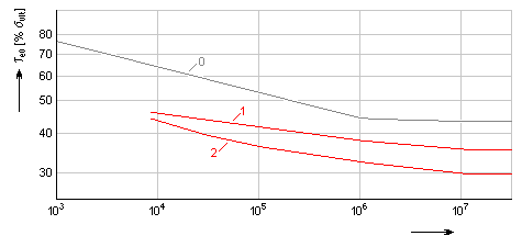

Данные по основному пределу выносливости материалов для нулевого среднего напряженияτ e0 показаны на диаграмме экспериментальных данных (см. следующий рисунок). Эти данные зависят от конкретного материала, отделки поверхности и срока службы пружины.
Где:
кривая 0
гипотетическая рассчитанная кривая основного предела выносливости te0 для стальных пружин с учетом требования к сроку службы
кривая 1
максимальные рекомендуемые значения основного предела выносливости для пружин с дробеструйной обработкой
кривая 8
максимальные рекомендуемые значения основного предела выносливости для пружин без дробеструйной обработки
