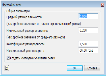

Настройки сети
С помощью команды "Настройки сети" пользователь может задавать средний и минимальный размер элементов, коэффициент разнородности и максимальный угол поворота.
- Откройте вкладку "Анализ" > панель "Сеть" и щелкните
Настройки сети. Откроется диалоговое окно "Настройки сети".
- Скорректируйте общие параметры сети, чтобы добиться требуемого результата.
Прим.: Средний и минимальный размеры элементов должны быть представлены в виде дроби (меньше или равно одному). Коэффициент разнородности должен находиться в диапазоне от 10 до 1, а максимальный угол поворота — от 90 до 1 градуса. Изменение настроек сети приведет к обновлению разрешения сети, указанного в параметрах генератора форм.
