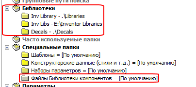

- Показать Библиотеку компонентов: включение видимости всех компонентов Библиотеки компонентов. Доступно только для активного видового представления.
- Скрыть Библиотеку компонентов: отключение видимости всех компонентов Библиотеки компонентов. Доступно только для активного видового представления.
Прим.: Настройки видимости Библиотеки компонентов применяются к компонентам, хранящимся в Библиотеке компонентов или каталогах библиотек проекта.
Команда «Комплект файлов» не размещает компоненты Библиотеки компонентов в этих местоположениях. Поэтому настройки видимости не распространяются на эти компоненты Библиотеки компонентов.
