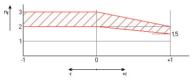

На рисунке ниже показано влияние направления нагрузки на запас прочности сварного соединения. Диапазон рекомендуемых минимальных значений запаса прочности, зависящего от коэффициента асимметрии цикла r = σ n / σ h , выделен штриховкой.
