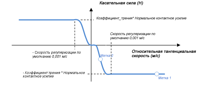

Скорость регуляризации
Для 2D контактов используется закон трения Кулона, определяемый нелинейной формулой. В соединениях и 3D контактах для упрощения и предотвращения появления гиперстатического условия используется регуляризованный закон Колумба, который можно описать следующим образом:
Регуляризация определяется параметром регуляризации скорости.
При использовании такой модели для вязкого контакта (или катящего контакта), когда относительная тангенциальная скорость равна нулю, тангенциальная сила равна нулю.
В случае трения в соединения во вращательной степени свободы, вместо тангенциальной силы используется тангенциальный крутящий момент (единицы измерения: Нм), а вместо тангенциальной относительной скорости используется скорость вращения (единицы измерения: рад/с). Обе эти величины рассчитываются путем умножения тангенциальной силы и деления скорости перемещения на радиус соединения.
Пример 1
Штифтовое соединение с радиусом 10 мм вращается с постоянной скоростью “w” равной 10 рад/с. Приложим к соединению силу (Fn) равную 20 Н перпендикулярно оси вращения. Коэффициент трения (mu) равен 0,1.
В этом случае момент трения (Uf) в соединении можно определить следующим образом:
? = r * w = 0,01 * 10 = 0,1 м/сs
? > скорость регуляризации = 0,001 м/с => Uf = -mu * r * Fn = -0,1 * 0,01 * 20 = -0,02 Нм
См. “тег 1” в регуляризованном графике Колумба.
Пример 2
Воспользуемся тем же примером, только скорость (w) теперь равна 0,05 рад/с. Тогда момент трения (Uf) определяется как:
? = r * w = 0,01 * 0,05 = 0,0005 м/см
? > скорость регуляризации = 0,001 м/с => Uf ? -mu * r * Fn/2 = -0,1 * 0,01 * 20/2 = -0,01 Нм
См. “тег 2” в регуляризованном графике Колумба.
Значение параметра "Скорость регуляризации" можно изменить в следующих случаях:
- Моделирование выполняется медленно или имеются небольшие колебания в соединении с трением или в соединении с 3D контактом. Трение в соединении или 3D контакте создает существенную жесткость в модели, поэтому программа уменьшает временной шаг, чтобы сохранить необходимую точность. Необходимо уменьшить жесткость => увеличить параметр скорости регуляризации на коэффициент 5 (5e-3 м/с). Если моделирование по-прежнему выполняется медленно, можно продолжить увеличение параметра, используя значения относительно модели (меньшие по сравнению со скоростями в модели).
- Не увеличивайте резко скорость регуляризации, в противном случае это будет работать только между указанными значениями. Сила трения никогда не достигает максимального значения. Результаты искусственно ограниченны эффектом трения.
