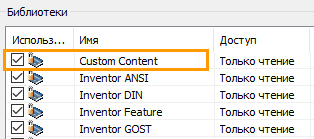

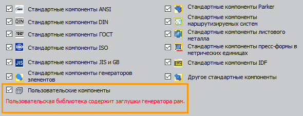

ВАЖНО. Перед началом работы с командой «Заглушки» необходимо установить пользовательскую библиотеку Inventor и выбрать ее в активном проекте.
- Установите пользовательскую библиотеку Inventor.
- После установки в диалоговом окне «Настройка библиотек: имя проекта» выберите ее для использования в активном проекте.
Установка пользовательской библиотеки Inventor и ее добавление в активный проект
Дополнительные сведения см. в статье службы поддержки

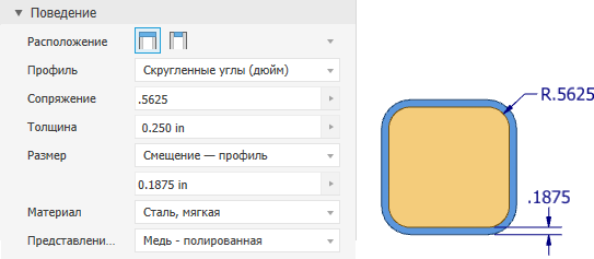

- Задайте настройки в разделе «Поведение».
- Задайте положение для размещения.
- Задайте профиль.
- Скругленные углы
- Скошенные углы
- Острые углы
- Задайте толщину пластины.
- Задайте тип смещения, его расстояние или коэффициент.
- (Необязательно) Задайте следующие свойства детали:

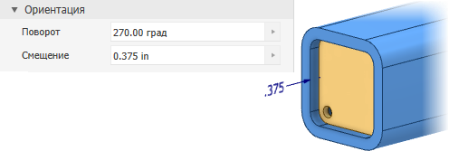

- Задайте ориентацию.
- Задайте значение поворота. Это может понадобиться, например, для правильного определения местоположения элементов заглушки, таких как сливные отверстия.
- Установите значение смещения. Оно определяет расстояние между выбранной гранью и заглушкой.
