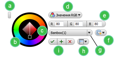

Мини-панель инструментов "Представление модели" предоставляет доступ к свойствам, которые позволяют изменить цветовой режим, значения цветов, текстуры и наложения текстур.

    Данная мини-панель инструментов содержит несколько элементов управления, связанных с представлениями моделей.
    1. Перемещение с помощью ручек
    2. Цветовой круг
    3. Выбор цвета с помощью неявного указателя
    4. Цветовой режим RGB или HSB (оттенок, насыщенность, яркость)
    5. Значения цвета на основе выбора значений RGB или HSB
    6. Параметры соответствия. Необходимо выбрать тело с текстурным представлением карты (изображением).
    7. Выбор представления модели
    8. Параметры мини-панели инструментов
    9. ОК, Применить, Отмена
