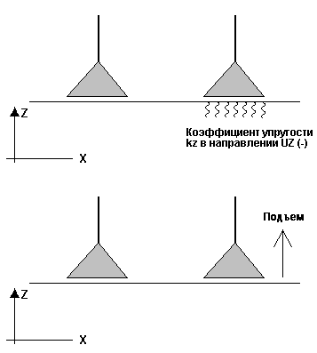

При определении подъема для зависимости (например, подъем на основе ориентации оси Z, то есть UZ+) можно также задать базовый коэффициент упругости KZ для каждой зависимости. Базовый коэффициент упругости определяется только для направления, противоположного направлению, которое было задано для подъема (то есть для UZ-). См. следующие рисунки:

Определение степеней свободы смещения в узле: ось X, ось Y, ось Z. Для выбора подъема зависимости для каждого направления ("фиксированный", "без подъема", "подъем+", "подъем-") используется выпадающий список. Если выбран тип "без подъема", "подъем+" или "подъем-", то для каждой зависимости можно задать базовый коэффициент упругости K. |

Смещение и вращение являются свободными в прямом ("+") или обратном ("-") направлении по отношению к оси локальной системы координат балки. Если базовые коэффициенты упругости H или K равны 0, то оба направления являются свободными без каких-либо численных ограничений. Если для данных коэффициентов задать какие-либо значения, этим будет ограничена свобода выпусков в обоих направлениях - выпуск "свободен" до заданного предела. |
Подъем+ |
Смещение и вращение являются свободными в прямом ("+") направлении по отношению к оси локальной системы координат балки. Если базовые коэффициенты упругости H или K равны 0, то прямое направление является свободным без каких-либо численных ограничений. Если для данных коэффициентов задать какие-либо значения, этим будет ограничена свобода выпусков в противоположном ("-") направлении. Выпуски "свободны" до заданного предела. |
Подъем- |
Смещение и вращение являются свободными в противоположном ("-") направлении по отношению к оси локальной системы координат балки. Если базовые коэффициенты упругости H или K равны 0, то прямое направление является свободным без каких-либо численных ограничений. Если для данных коэффициентов задать какие-либо значения, этим будет ограничена свобода выпусков в прямом ("+") направлении. Выпуски "свободны" до заданного предела. |
