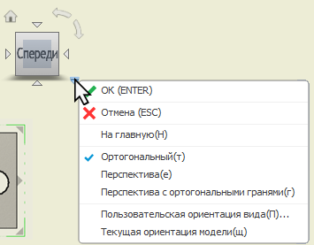

- С помощью видового куба задайте ориентацию модели и тип проекции.

- Чтобы изменить типы видов или адаптировать ориентацию вида, наведите указатель на инструмент ViewCube (Видовой куб), щелкните стрелку вниз, чтобы развернуть меню, и выберите один из следующих вариантов.
