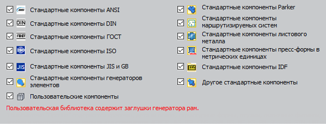

Установка библиотек компонентов (локальная библиотека компонентов)
- На целевой странице установщика Inventor выберите Библиотеки компонентов Autodesk Inventor.
- Щелкните стрелку вниз
и выберите библиотеки, к которым нужен доступ.
- Нажмите кнопку со стрелкой вверх
, чтобы закрыть раздел и вернуться в список программ.
Прим.:
Установка Библиотек компонентов, выбранных в разделе «Библиотеки компонентов Autodesk Inventor», непосредственно на локальном компьютере.
Можно установить библиотеки компонентов Autodesk Inventor в качестве локальной библиотеки компонентов или библиотеки компонентов для общего доступа на сервере Vault.

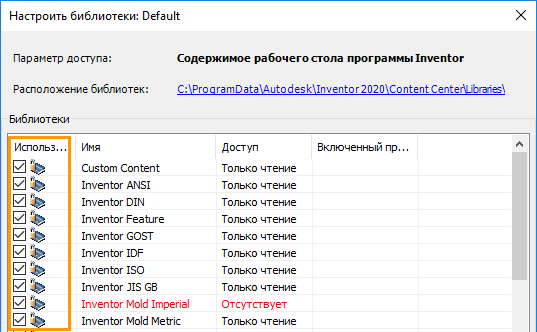

Использование библиотек компонентов в активном проекте
- В диалоговом окне «Проекты» нажмите расположенную справа кнопку «Настроить библиотеки компонентов».
- Убедитесь, что в диалоговом окне «Настройка библиотек: имя проекта» выбрана библиотека пользовательских компонентов.
- Нажмите "OK".
Прим.: Если локальная библиотека компонентов совместно используется в сети не в среде хранилища, управление правами в сети должно выполняться вручную. Локальная библиотека компонентов не может быть установлена на сервер хранилища или использоваться как общий сетевой ресурс. Если работа выполняется в среде совместного доступа, рекомендуется установить сервер хранилища и библиотеки компонентов с носителя Autodesk Vault (Server).
