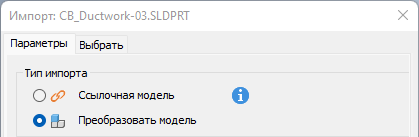

При импорте файла Inventor автоматически определяет, является ли импортированный файл деталью или сборкой, и создает новый документ соответствующего типа. Например, чтобы импортировать файл сборки от сторонних разработчиков как файл детали, нужно создать новый или открыть существующий файл детали, а затем импортировать в него этот файл сборки.
панель «Вставка»
«Импорт»
панель «Создать»
«Импорт»
панель «Компонент»
«Разместить импортированные данные САПР».
Чтобы отредактировать параметры импорта после операции импорта, щелкните правой кнопкой мыши файл в обозревателе и выберите "Редактировать импорт".

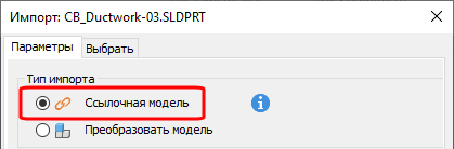

Для настройки обмена данными между классическим приложением Inventor и облачной платформой Fusion 360 необходимо выполнить некоторые действия.
Подробные сведения см. в разделе Импорт файлов Fusion 360 в качестве ссылочной модели AnyCAD.
