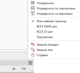

Меню «Документы», расположенное справа на панели вкладок окна, позволяет создавать компоновки окна.
Упорядочить — упорядочение в текущем окне всех документов в сетке. Группы вкладок распределены в отдельные документы. Вкладка «Главная» и все свернутые документы игнорируются.
